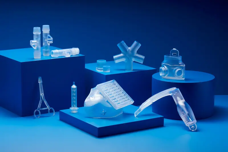

BioMed Clearレジンは、長期的に皮膚や粘膜と接触する必要がある硬くて壊れにくい生体適合性パーツや最終用途の医療器具のプリント用として設計された医療グレードの素材です。このレジンは、加圧減菌器、電子ビーム、ガンマ線やエチレンオキシドで除菌できます。
