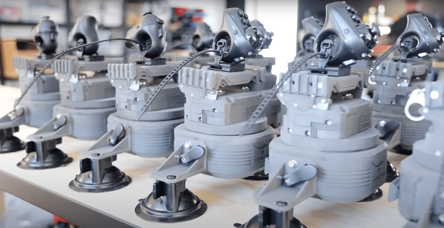

何十年もの間、3D プリントは試作品製作や製品開発などで活用されることが一般的でしたが、製造業ではすでに、治具や固定具、その他の製造補助具、あるいは射出成形や真空成形用の金型などのラピッドツーリングなど、社内ツールの製作に3Dプリントの柔軟性を活用しています。
近年、機械、材料、ソフトウェアの進歩により、高精度で機能的な3Dプリント品を製作できるようになり、最終用途部品(最終顧客に販売・使用される部品)の代替品として使用できるようになりました。これにより、企業は革新的な製品を市場に投入し、小規模・中規模の製造が可能になりました。
