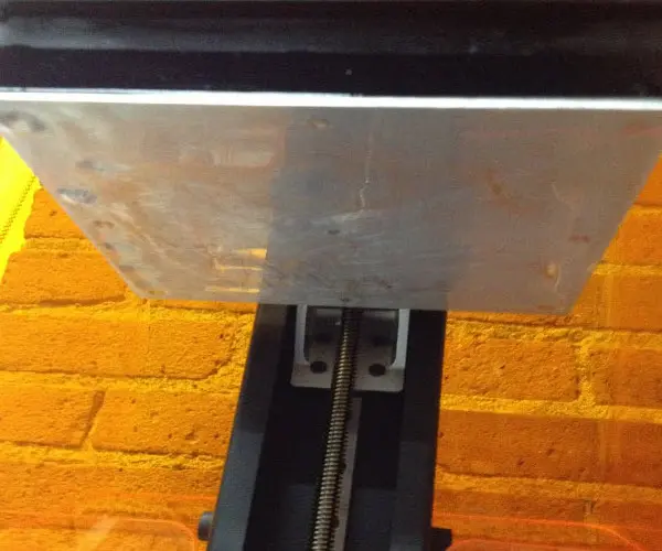

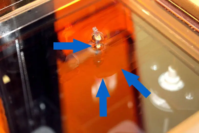

プリントの全体または一部がビルドプラットフォームから離れてしまう問題は、プリント欠陥の一種である「非付着性」が原因で発生します。非付着性は、初期の数層がビルドプラットフォームに付かずにプリントされてしまった時に発生する現象です。
左:ビルドプラットフォームから完全に剥がれた造形品。
右:矢印はレジンタンク内に残った造形品の残骸を指しています。

  • プリント実行中に完全に非付着:
    • プリントが部分的に作られた後、完全にタンクの中に落ちてしまい、ビルドプラットフォームには何も残っていない。

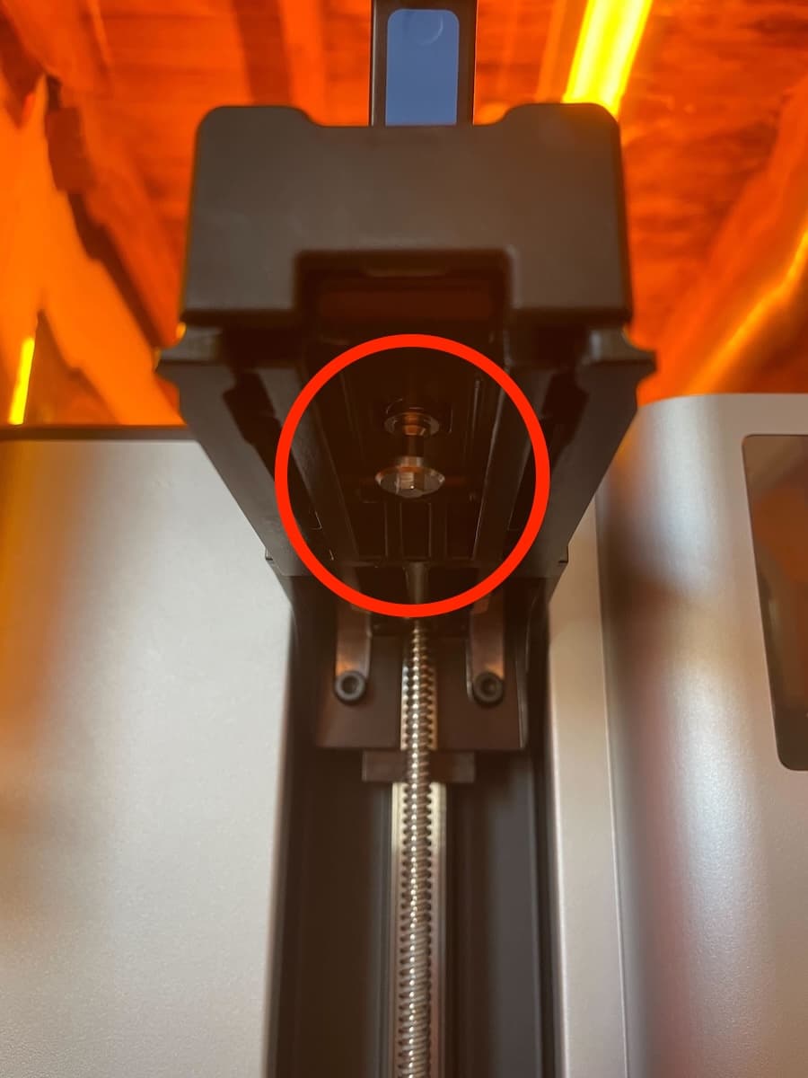

Form 4世代のプリンターでは、ビルドプラットフォームをビルドプラットフォームアセンブリ(ビルドプラットフォームラッチ付き)に取り付けます。ダブテールアセンブリに問題があると、ビルドプラットフォームとLPU表面の位置調整に問題が生じる可能性があります。
  1. 4mmのレンチまたはその他の適切な工具を使用して、ビルドプラットフォームのダブテールアセンブリの下側にあるドローバーを半回転させて締め付けます。
  2. ビルドプラットフォームを装着し、ビルドプラットフォームのラッチを下げ、ビルドプラットフォームが緩んでいないか手で動かしてみてください。
    • ビルドプラットフォームがまだ緩んでいる場合は、ドローバーをさらに半回転させて締め付け、ビルドプラットフォームを再度テストします。
    • ビルドプラットフォームのラッチがきつすぎて完全に閉まらない場合は、ドローバーを少し緩めてから、再度ビルドプラットフォームをテストしてください。
    別のプリントを試す前に、ビルドプラットフォームの位置を調整してください。
  3. 問題が解決しない場合、特にビルドプラットフォームのダブテールを締め付けることで一時的に解決した場合は、ダブテールアセンブリを交換してください。交換用のダブテールアセンブリは、Formlabsストアでご購入いただけます。コンポーネントの交換方法については、Form 4のビルドプラットフォームのダブテールアセンブリの交換ガイドに従ってください。
