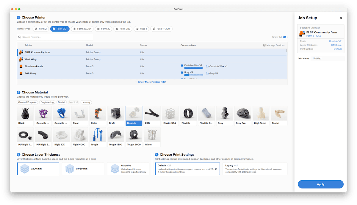

プリンターグループを選択する
プリントの設定中に、個別のプリンターを選択するのと同じように、Job Setup(ジョブのセットアップ)画面からPrinter Group(プリンターグループ)を選択します。
Job Setup画面でプリンタグループを選択

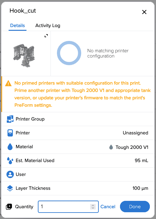

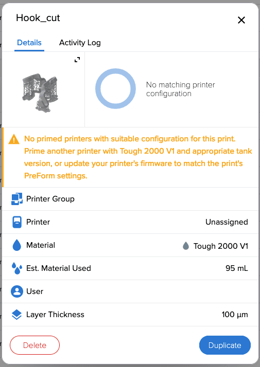

アップロード済みのプリントジョブに適した消耗品が、選択したグループのどのプリンタにも準備できていない場合、 準備ができるまで該当のプリントジョブはキューにとどまります。プリントをプリンターに割り当てるには、プリンターにすべての消耗品が装着されていることを確認し、ビルドプラットフォームが清潔であることを確認し、Automatic Ready to Print(自動プリント準備)が無効になっている場合は、プリンターのタッチスクリーンのReady(準備完了)ボタンをタップします。
Form Autoは、パーツが正常に取り出されると、自動的にBuild Platformがきれいであると示され、プリントキューに割り当てられた次のジョブがプリント準備完了状態になります。
  • ネットワークトラフィックやWebインフラの問題により、プリントジョブのアップロードとプリンターへの割り当ての間に、プリンターが準備完了状態であっても、若干の遅延が発生することがあります。
  • アップロードした造形ジョブがすでに対象のプリンターにある場合(例えば、プリンターグループにプリンターが1台しかなく、造形ジョブがすでにそのプリンターのキューに入っている場合など)、Queued Prints(キューに入っている造形ジョブ)リストに正しく表示されないか、自動的に造形が開始されることがあります。プリンターから古いプリントジョブを削除し、プリンターの電源を入れ直してから、再度お試しください。

Dashboardでキューに入ったプリントジョブを管理する

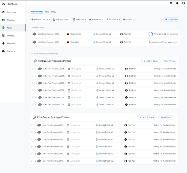

DashboardでPrints(造形)をクリックすると、各Printer Group(プリンターグループ)のQueued Prints(キューに入っている造形)を表示できます。
"Prints"ページのプリントキュー

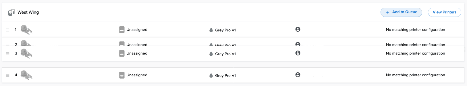

プリントジョブの順序変更
キュー内のプリントの順序を変更するには、プリントをクリックして新しい位置にドラッグします。
Dashboardのキューにあるプリント順序の変更
キューに入っているプリントジョブを複製する
プリントジョブを複製するには:
  1. キュー内のプリントにカーソルを合わせます。コンテキストメニューが表示されます。
  2. Duplicate(複製)をクリックします。Quantity(数量)フィールドが表示されます。
  3. 複製数を入力し、Duplicate(複製)をクリックします。選択したプリントに指定したコピー数が、キューの最後に追加されます。
Dashboardのキューにあるプリントジョブのコピー

  1. キュー内のプリントをクリックします。プリントの詳細ウィンドウが表示されます。
  3. 複製数を入力し、Done(完了)をクリックします。選択したプリントに指定したコピー数が、キューの最後に追加されます。

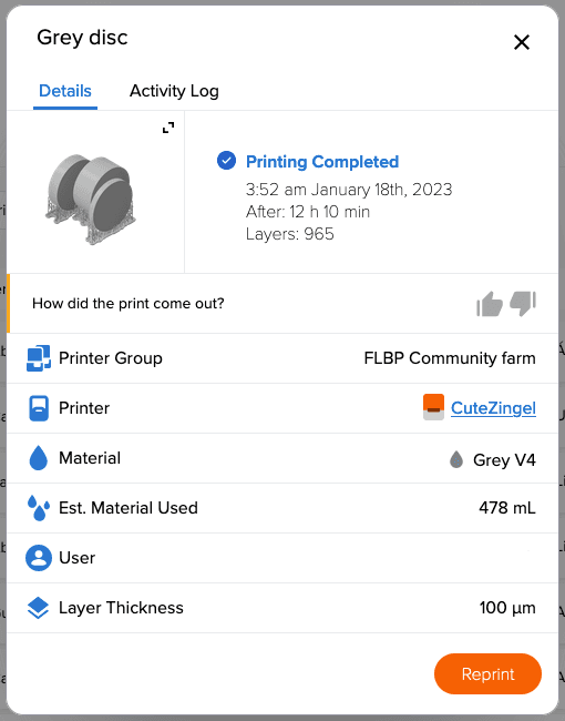

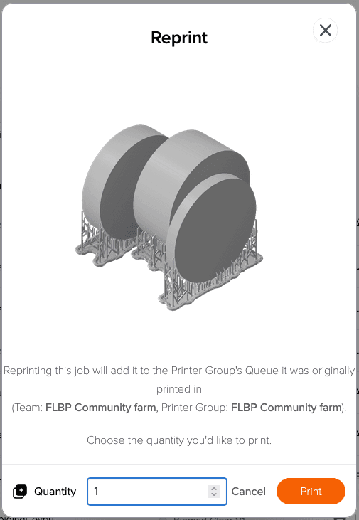

完了したプリントジョブの再プリント
以前に完了したプリントジョブを再プリントするには、
  1. Print History(プリント履歴)をクリックします。Print History(造形履歴)ページが表示されます。
  2. 再度プリントしたいプリントジョブを探します。
  3. プリントジョブをクリックします。プリントの詳細ウィンドウが表示されます。
  4. Reprint(再プリント)をクリックします。Reprint(再造形)ウィンドウが表示されます。
  5. Quantity(数量)フィールドに再プリントしたい回数を入力し、Print(プリント)をクリックします。このプリントジョブに指定したコピー回数が、前回このプリントを実行したプリンタグループのキューの最後に追加されます。
Dashboardでプリントジョブを再プリントする

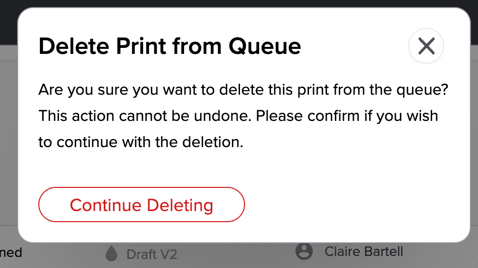

キューに入っているプリントジョブの削除
キューに入っているプリントジョブを削除するには、
  2. Delete(削除)をクリックします。確認画面が開きます。
  3. Continue Deleting(削除を続ける)をクリックします。プリントジョブがキューから削除されます。
Dashboardのキューにあるプリントジョブの削除
